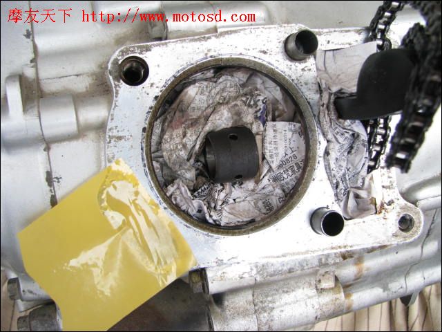

Hola Majes, te conocí en el Clubybr, del que soy socio, y sobre este tema te quería preguntar una cosa: como tu moto es carburación y la mía es inyección (Yamaha YBR 125 Custom), y como estoy pensando en comprarme el mismo kit que tú, te quería preguntar si sabes algo o de alguien que sepa sobre el tema de cambiar los inyectores por unos más potentes (que metan más combustible, vaya)... es que estoy pensando en probar algunas cosas y como hay kits para la YBR de 150, 160 y hasta 180 en Seektaobao.com no sé si sabes algo de esto... supongo que no (porque usas carburación) pero por si acaso te lo preguntaba... Saludos makinón.
Para empezar Bienvenido! :globo:
El injector está en la culata, por lo que no creo que tengas que coger un cilindro específico para injectadas.
Existen cilindros de 160 y 180cc, pero tienen una pega.
El cilindro se adosa a la parte inferior del motor, y encima del mismo va la culata. El cilindro en su parte inferior tiene una parte que sobresale y se introduce en la carcasa inferior. En los 160 y 180cc esta parte es mas grande, por lo que el agujero de la parte baja del motor debe ser ensanchado. Para ello se debe vaciar el motor por dentro, o como recomiendan los chinos, usar una broca especial tapando el motor para que no se meta ninguna viruta.
Esta tarea creo que puede ser complicada hacerla sin desmontar el motor de la propia moto, pero vamos, no creo que te cobren mas de una o dos horas extras en un taller.
No puedo ser mas específico porque en la pagina china donde lo compré las instruciiones vienen en chino, y es lo que he interpretado a base de traductor e imágenes del proceso.
Te busco los enlaces de la empresa que los fabrica, dame un segundo ;)
aqui esta: http://translate.googleusercontent.com/translate_c?act=url&hl=es&ie=UTF8&prev=_t&rurl=translate.google.es&sl=zh-CN&tl=en&twu=1&u=http://www.motosd.com/vip/dispbbs.asp%3Fboardid%3D19%26Id%3D30594&usg=ALkJrhjWLexavqHNjDuDRiwQouAjYb9G_w
Fíjate, este es el agujero original donde se inserta el cilindro:

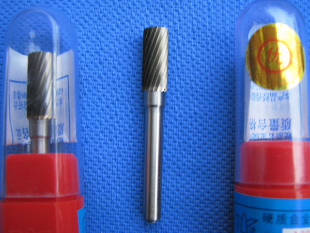

Lo han rellenado con papel por dentro para que no se meta viruta. Luego agrandan el agujero con una broca especial que tambien venden:
video de utilización (Carga mucho, dadle tiempo, tambien creo que hay un anuncio al comenzar, esperad): http://6.cn/watch/12011983.html
Y finalmente queda así, no me gusta mucho pero bueno, fíjate como se agranda, se nota mucho entre el agujero del cilindro y el alojamiento de la cadena de distribución:

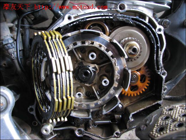

aparte dicen que el 180 ya es quizas demasiado para el embrague, y recomiendan cambiar sus muelles o colocar arandelas donde están los originales para aumentar la presión. De embragues no entiendo una mierda por lo que no puedo escpecificarte mucho mas. ya con ver esta imagen de la guía me acojona:

Hombre a rebajar el motor de esa forma yo creo que pierdes algo de fiabilidad, has reducido la estructura una huevo....
Pero un 150 que es el que puso Majes pues deberia de ir bien... ahora... el embrague durara menos, eso esta claro
Tiene un punto mas de fuerza y eso hara que patine y si patina pues se desgasta antes.
aunque pienso que un 150 no hara que la moto dure 2 dias.

Si el hembrague patina, antes de fundir los discos, o se cambian los muelles o en su defecto (chapuza de barrio), se le ponen arandelas para que el muelle quede mas apretado.
Claro, es que antes de poner un 160 o 180 (que ya puestos el 180 sería lo que más privaría...) habría que entender un poco más de las cosas estas y cosas como el embrague quien sabe si se podrían adaptar unos discos de otras motos de más cilindrada que a lo mejor valieran y tal y para eso haría falta hacer pruebas con cosas y con tiempo y dinero, en fin, vosotros que teneis carburador lo tenéis más a mano que yo que tengo la inyección y sobre esto voy un poco más a ciegas que vosotros. Con un 180 la moto tiene que ser una pasada... Yo casi estoy pensando primero en probar el equipo de Majes, el de 150, pero en realidad son 140, o sea, 139 cm³. Lo digo para ir paso a paso y probar cosas para ir viendo.
