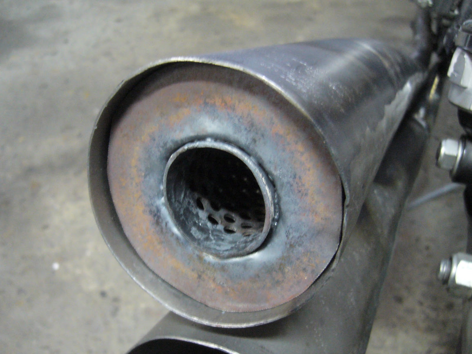

he encontrado fibra de vidrio que se enrolla y se pone dentro del silencioso. LLevas algo del estilo no? La idea es que no sea un puto escándalo. Me da igual tener que cambiarla cada 1 o 2 meses.

el tubo por dentro son dos tuberias, la exterior esta perforada y entre las dos esta lleno de fibra, que se puede cambiar, poner mas o menos, pero aún así sigue siendo escape libre.
Como así hace mucho ruido, me ha puesto unos topes metalicos ( una placa ) dentro para cortar la salida directa del sonido, y así reduces un poco. Me ha dicho que si suena mucho, que vaya y me pone mas fibra o mas chapa.
También te digo una cosa, si no conduces acelerando a lo loco siempre y a tope de vueltas, en bajas el escape ronronea como un gatito. cuando pasas de las 5000 ( te lo digo mas o menos a ojo ) empieza a rugir más fuerte.
Si sales en segunda, digamos por que no hay que llamar la atención en determinado momento, y subes rápido a quinta, ni se te escucha.

Eso es lo que queria oir, además con el piñon de 16 dientes delante la moto irá menos revolucionada en muchos aspectos. El tubo que quiero ponerle creo que no se puede abrir para poner la lana en la parte interna, creo que voy a tener que ponerla enrollada en forma de tubo (para dejar que pasen los gases tal cual... que no se si se puede...
Saul_VLC
RE: Wolf Cafe Racer 125 - Constante actualización
¿ se nota mucho en punta el cambio de piñón ?? Pues no se si se puede poner la fibra directamente dentro... pero no creo que sea excesivo el sonido. En principio la fibra deberia de durar mucho mas de unos meses, pero si la pones directamente, pues como te digo, me pierdo.

Nuevo tubo es escape. El sonido es brutal, tengo que hacerle un DBkiller para ir sin preocuparme por la ciudad, pero vengo de hacer unas curvas y es acojonante la sensación. Suena mucho más ronco y agresivo.
Aquí teneis video del sonido. No se aprecia por la mierda de micro del iphone y no le pude dar mucha caña porque habia gente por ahí, pero os haceis una idea.
añadir que he perdido algo de fuerza pero he ganado en punta, hasta el punto de que me va menos revolucionada a las mismas velocidades que antes.
