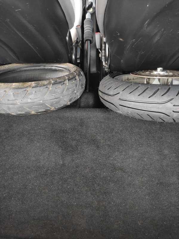

Rueda delantera nueva que la que traía tenía 20 años!

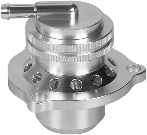

Quiero deslimitarla para que de los 20cv originales, he leído que solo cambia la válvula del Compressor que limita la presión del compresor a menos bar que la de 20cv, en otros sitios he leído que solo habría que remapear el encendido conectándome un ordenador (repro), aún no se como se hace.

Si es carburador dudo que remapeando el encendido ganes mucha potencia salvo que este te este cortando a muy poco regimen . La valvula de descarga si provoca que el turbo sople mas o menos presion.
Es del 2006 y he leído que es posible instalar otro software al ser de la primera generación se puede pasar de 15cv a 20cv y viceversa.
Técnicamente es lo mismo y la válvula de seguridad se abre a 0.85bar, independientemente de si es de 15 o 20 CV, y la válvula de control regula la presión de sobrealimentación 0.15bar más.
Está en el lado izquierdo debajo de los reposapiés y los estribos, se puede escuchar soplar al jugar con el acelerador, está conectado a una manguera y tiene un pequeño silenciador hecho de espuma de latón dorado

Me pasó a mi. Limpia o cambia el silenciador de descarga del compresor. Con eso tienes solucionada tu avería.
Probé a limpiar con desengrasante y gasolina pero seguía igual así que lo he quitado suena ahora el psss de descarga del compresor y ahora llega 128km/h de marcador a 10.500rpm corta muy suavemente, hoy por primera vez he podido ir tranquilamente por autovía a rosca sin preocuparme de la velocidad
