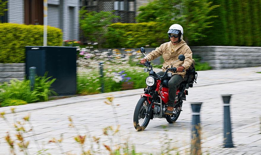

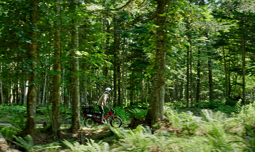

Honda CT125
Que chulada
"Más macarra y preparada para cualquier terreno
Justamente ahí es donde radica su gracia, en una estética casi off-road que resulta súper interesante. Elimina todo lo superficial que no aporta nada para apostar por una simpleza de lineas total. ¡Quizás hasta demasiado! Cuenta con una horquilla de mayor recorrido, con 11 milímetros, 2,2 más que la Super Cub.
"Se ha eliminado el semicarenado y se han añadido llantas de radios con neumático mixto o barras de protección. Aunque sin lugar a dudas, lo más interesante es la recolocación en alto del sistema de escape. ¡Es como tener una moto de trail vintage en formato mini! ¿Podrá triunfar algo así?
Todo lo retro y vintage está de moda, por lo que no sería raro, siempre que el precio no se dispare, que pueda ser una moto de culto. Eso sí, no esperes grandes prestaciones al girar la manera: el motor de 125cc es el mismo que el de la Super Cub: un monocilíndrico de 9 CV y 11 Nm de par asociado a una transmisión semiautomática de 4 marchas.
