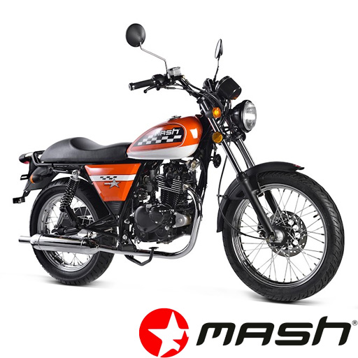

Danos más pistas. Qué moto es exactamente, una seventy de las antiguas o una seventy five? De qué año?
mash19
Es una mash seventy five del 2015.
