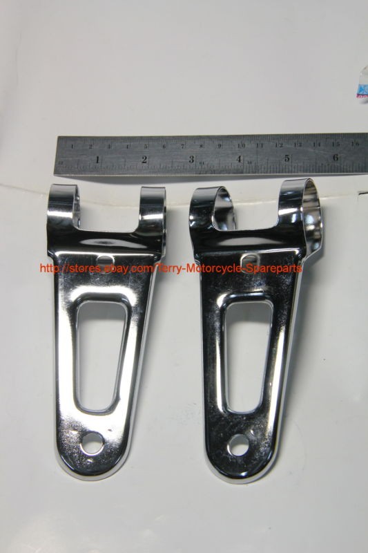

Pero necesito soportes nuevos para el faro de la Ybr, de esos universales.

Primero me tendre que hace con unos soportes para el faro, y recuperarme de la espalda, subir la Tzr al Ibiza yo solo no fue tan facil como esperaba.
Alguien tiene por hay ¿?
Esos soportes solo los he visto en Ebay, si necesitas una mano para buscarlos lo mas barato posibles no dudes en decírnoslo ;)
http://www.ebay.com/itm/221196013368?item=221196013368&pt=Motorcycles_Parts_Accessories&cmd=ViewItem&hash=item33804f4f38&vxp=mtr
unos 16€
y estos:
http://www.ebay.com/itm/150669726316?item=150669726316&pt=Motorcycles_Parts_Accessories&cmd=ViewItem&hash=item23149d926c&vxp=mtr
25€ aprox.
no se si los encontrarás mas baratos!
ezekiel87
Estudiare la forma de adaptar el original, aunque está complicado, no quiero dañar la piezas originales de la ybr.
