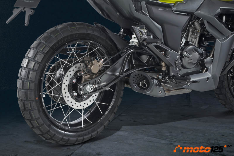

Con respecto al tema de neumáticos TT o TL tienes razón aunque ahora ya hay unas cuantas de radios que admiten TL incluso en 125 como son las Zontes U1 y G1X, la diferencia con las de radios para TT standard es que ahora llevan las fijaciones en los flancos de la llanta para no tener orificios donde va el aire.
También hay que decir que no todas las llantas de aleación pueden llevar TL por ejemplo la Keeway RKS que tenía yo antes y que aunque sean compatibles se pueden montar neumáticos TT aunque no sea lo habitual.
Te pongo una foto de la G1X.
