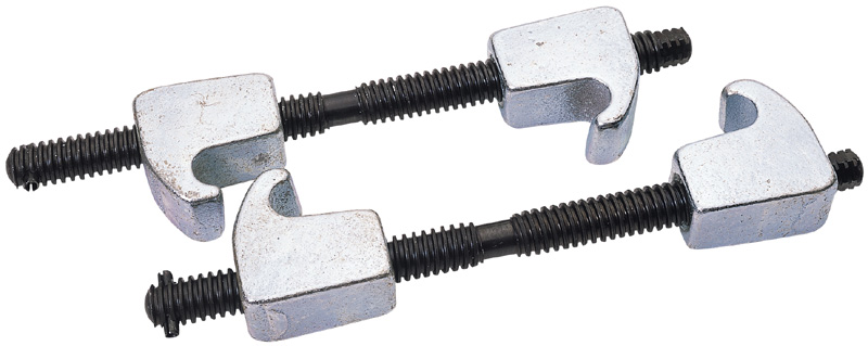

Bueno pues eso, que mi hermano tiene una moto que tiene el amortiguador roto, hemos comprado uno y el problema es que hay que comprimirlo para que entre, no es mucho de echo eso es lo que mas rabia da...
he intentado con abrazaderas de metal para comprimirlo... pero no va bien...
lo unico que he visto es esto:
pero vale pasta :_( total que si alguien tiene idea que me ayude pls!!
Gracias!!
Franxu
Hombre efectivamente ese es el util para hacerlo "bien"
Yo... te diria que si tienes cuidado.... puedes usar unas bridas... muchas bridas gordas....
Comprimes, pones muchas bridas y cuando lo saques se mantendra....
Eso si... lo ideal es ese aparatito, enserio, pero si pones MUCHAS bridas, (unas 20-30) tambien vale.
Yo lo hice porque no tenia otra cosa a mano y el amortiguador era de moto.
Si lo haces ten cuidado, y haz las cosas rapido, no tengas el amortiguador con bridas mucho tiempo.
Y REPITO, LO IDEAL ES EL COMPRESOR DE MUELLES

ya... creo que acabaré comprándomelos, aunque me escuece pensar que solo los quiero para un uso...

pensando a lo bestia, se me ocurre que se suba alguien pesado a la moto, y otro coloque un sargento dejandolo bloqueado
Alex
tendran el mismo problema para montarlo...
los compresores de muelles los tienes por 20e

solo he cambiado un amortiguador una vez en mi vida y fue el de una aprilia gulliver, qur lo parti por hacer enduro von ella y lo que hize fue tumbar la moto con el caballete puesto y calzarle un tronco enorme debajo a modo de caballete, y un tocho debajo del neumatico trasero, mas o menos a la medida que el amortiguador no quede comprimido y la rueda no cuelgue, a partir de ahi desmontar y montar nuevo.
vivia en la montaña, y me apañava con lo que tenia a mano, no se si valdra pero yo aporto mi parte.

ya me lo he pedido por interneeeh! jajaja ya os contare como me va!

Buenas, siento decirte que esos compresores no te van a servir, puesto que el muelle de las motos es mucho mas delgado y pequeño que esos compresores que son indicados para coches (los de doble uña).
Este sera el util. para moto (aunque no hacen falta).
Normalmente para reparar un amortiguador trasero de la moto o cambiar el muelle se suele hacer esto (NO ES UNA GUIA REALIZADA POR MI SINO DE OTRO FORO). Esto es para amortiguadores que tengan precarga de muelles no para aquellos que no tienen (ya que normalmente venden su conjunto, muelle y amortiguador).
