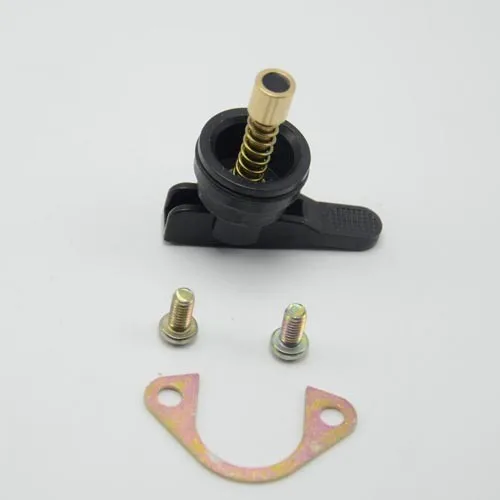

Pues eso. Os comento lo que me pasa, porque no se por donde van los tiros.
La motillo funciona bien, arranca bien, desarrolla bien, pero el tema del estarter y más en esta época del año, le hace falta por el tema del frío, y que huevos, me gusta que las cosas funcionen como deben.
De serie trae un estarter eléctrico, y en teoría según me ha dicho el mecánico y he leído, lo regula un sensor detrás del plato magnético. El tema es que la moto haga frío o haga calor por la mañana, arranca y baja a ralentí (unas 1800 RPM´s según manual de taller), cuando se supone que al ser la primera arrancada (en invierno sobretodo ...) debería de subir un poco para calentar el motor.
Dado que nunca he desmontado el plato magnético, y pensando que dicho sensor por el tiempo que tiene, he querido pasarlo a manual, pues me ocurre que en modo normal, si subo la pestaña para que en teoría suba de rpm´s, directamente se desmaya la moto.
Según analizo la función del bulón del estarter, se supone que si el bulón está arriba, debería de subir revoluciones, y al bajarla, bajar las revoluciones del motor al ralentí (misma función con el estarter eléctrico), pero me ocurre que si subo el bulón, se desmaya la moto, cosa surrealista.
Bulón manual:
Y este el eléctrico:
Hablamos de un motor 2T. Alguien me dice por donde van los tiros? porque estoy descolocado totalmente.....
Decir que el carburador esta limpio. Lo único que no se es si el mecánico la última vez que lo llevé, me tocaría algo de los chicles o de la aguja, cosa que no creo la verdad.

Ese Starter Electrico rula de la siguiente manera. Es una Bobina dentro del capuchon Negro que en su interior lleva un nucleo de cobre ,,,,
ese Nucleo tiene la mision de cuando le llega corriente va saliendo despacito como 3 minutos y su punta con su anillito de goma la introduce en un agujerillo
que conecta a la Cuba del Carburador.
Cuando esta clavada en ese agujerillo,,,cierra el paso de gasofa extra al circuito del Carburador. "NO actua sobre el Aire" ATENTO
Mientras corre a tapar el agujerillo ,,,suele tirar por escape Humos blancos hasta que lo cierra
La unica manera de comprobar el chisme este es sacarlo del carburador,,,,medir que tension recive (asegurar) y si la Moto lleva Bateria le dara corriente a los terminales. Observaras que durante 3 minutos empieza su carrera saliendo muy despacio
Yo nunca he leido ni visto un sensor detras del volante magnetido.
Tenemos Fotos
ademas te coloco otra donde veras el tubito que conecta a la cuba y esa cuba lleva un Micro agujerillo en el aluminio. ESta todo un poco liado y muy ajustado,,,,Yo mande a la basura el Carburador origuinal y me coloque un Mikuni con su Tirador de Starter
Desde luego si pones el Starter y se ahoga oh emborracha ,,,es que llevas ese Surtidor excesivamente gordo y habria que reducirlo de alguna manera y probar
si lo quieres arreglar Tu,,,deveras empezar a saber la medida del agujerillo y hacerte con surtidores,,,provar y mas provar

Muchisimas gracias por la explicación e_9111. Ha quedado claro como funciona el starter eléctrico. He probado el estarter por separado conectando lo directamente a la bateria y funciona bien. Quiero decir, sale la aguja. Solo me queda medir los valores que hay en los conectores que alimentan el estarter, a ver que resultados me da. Mañana os digo algo.

Los sintomas de estos Starters son eso:
-Humareras al arrancar hasta que se cierra el Pitorrito ese
-Cada arrancada hace lo Mismooooooooo hasta que cierra
-Cuando calienta el motorcillo todo resto del Escape va saliendo al exterior hasta eliminarlos
-Si taponas ese tubito de Cobre porla parte de abajo de la Cuba con un pedacito de Goma asegurando que No pase gasofa y que puedas despues quitarlo sin problemas,,,,funcionaras siempre sin la funcion E-Choke, aunque la Bobinilla haga lo que quiera
-Si te soporta bien arrancar asi,,,y estas contento, pos ya sabes,,Tu elijes
-Yo lo tapone al principio pues donde vivo aparte del frio, en la TUV cada vez que iva, el Inspektor siempre me ponia pegas
-Y otro dato, cambie su NGK 6 a una mas Caliente NGK 4,,,,observe que a la 6 la llenava de Carbinilla por el frio y que no puedo darle caña a mas de 50km/h si NO salgo a Autopista. No alcanzaba su Temperatura de autolimpieza
Estas pruebas las puedes realizar
