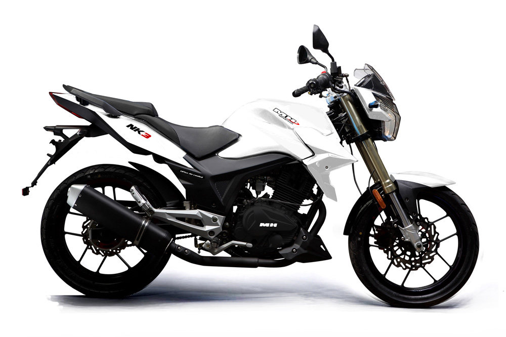

Ahora que he buscado por internet, yo creia que la MH que decía el compi era como la mía porque salió una versión identica aunque por lo que veo el motor también era diferente ahora que me fijo (solo tenía el chasis y placas iguales):

Pues si que parece tener menos espacio y a parte por lo que veo el motor y resto de componentes parecen distintos a la Stormer.
La NK3 y la Stormer R son la misma moto (la del compi era la NKZ); cambia la apariencia del bloque motor y poco más, lo cual es un "lavado de cara" simplemente... El motor sigue siendo un Zongshen (corregidme si me equivoco porque ahora mismo no recuerdo muy bien si era ese motor). Hasta el cilindro y demás componentes, si te fijas, son los mismos.
raizenenmoto
Puede ser, como veía la tapa distinta pero si tiene la misma forma, en la de MH parece que tiene para poder limpiar el filtro sin quitar la tapa entera, en la mía va por dentro como la cb125f que tienes que desmontar el lateral para limpiar filtro de maya y centrifugo.
