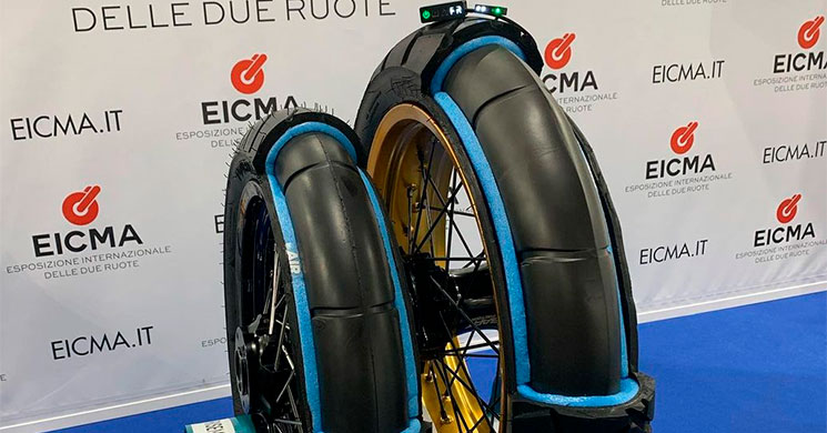

Compañero, y meterle unas cámaras con slime o incluso una mousse??... o las dos cosas, yo creo que ya sería prácticamente imposible pinchar, joder mucha mala suerte tendrías que tener para que se atravesara la mousse y el slime no taponara...
Lo digo por ahorrarte el mal trago de los 3000 pavazos :roto2rie:

Eso x autopista se tiene que calentar q no veas .. menudo invento :facepalm:

Y eso? no sabía yo que estas cosas recalentaban los neumáticos... aunque claro, al llevar menos aire dentro se calentará más. Tiene sentido.
Bueno pues entonces quédate con la idea de las cámaras con líquido... Cuántas veces se pincha en la vida?? Es que ya tuviste ojo para pasar justo por encima del tornillo compañero! :roto2:
Y las ruedas con cámaras, al existir mayor fricción ... lo leí en la web de un fabricante de llantas ... el mejor sistema es el tubeless (parece ser), no hay fricciones y la presión del neumático se reparte por igual en la goma, también la rueda tiene que soportar menos esfuerzos laterales que con cámara ... evidentemente también tiene sus cosas malas, nada es perfecto e infalible, ha saber :nusenuse:
Estos días metido en ruedas he estudiao :facepalm:
