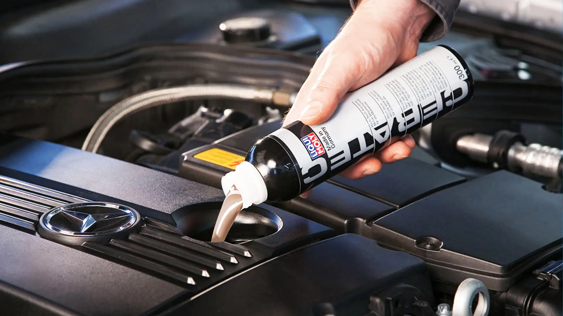

El aditivo antifricción del aceite... pues más de lo mismo, es un tema de mantenimiento preventivo, y no puedo asegurar que funcione o no porque no se nota nada, es una "cuestión de fe" jejeje. Pero vamos que he visto algunas demostraciones del antifricción y es algo que está ahí, funcionar funcionan en reducir la fricción entre piezas, que sea necesario o no en una moto moderna, no te digo ni que si ni que no. ;)
Si, al hacerlo yo tendré cuidado de drenar bien. La cantidad es de 80ml así que es difícil que quede resto. Mi padre dice que en sus tiempos no había tanta tontería, echaban diésel para enjuagar entre cambios de aceite y listo y las motos iban perfectas miedo me da.
El anti fricción ese de cera ya había oído hablar de el, y muy bien además. De hecho he pensado en aplicarlo cuando haga cambio al coche, que ese ya tiene trote.
