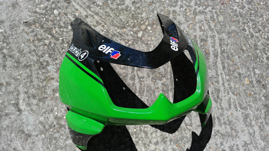

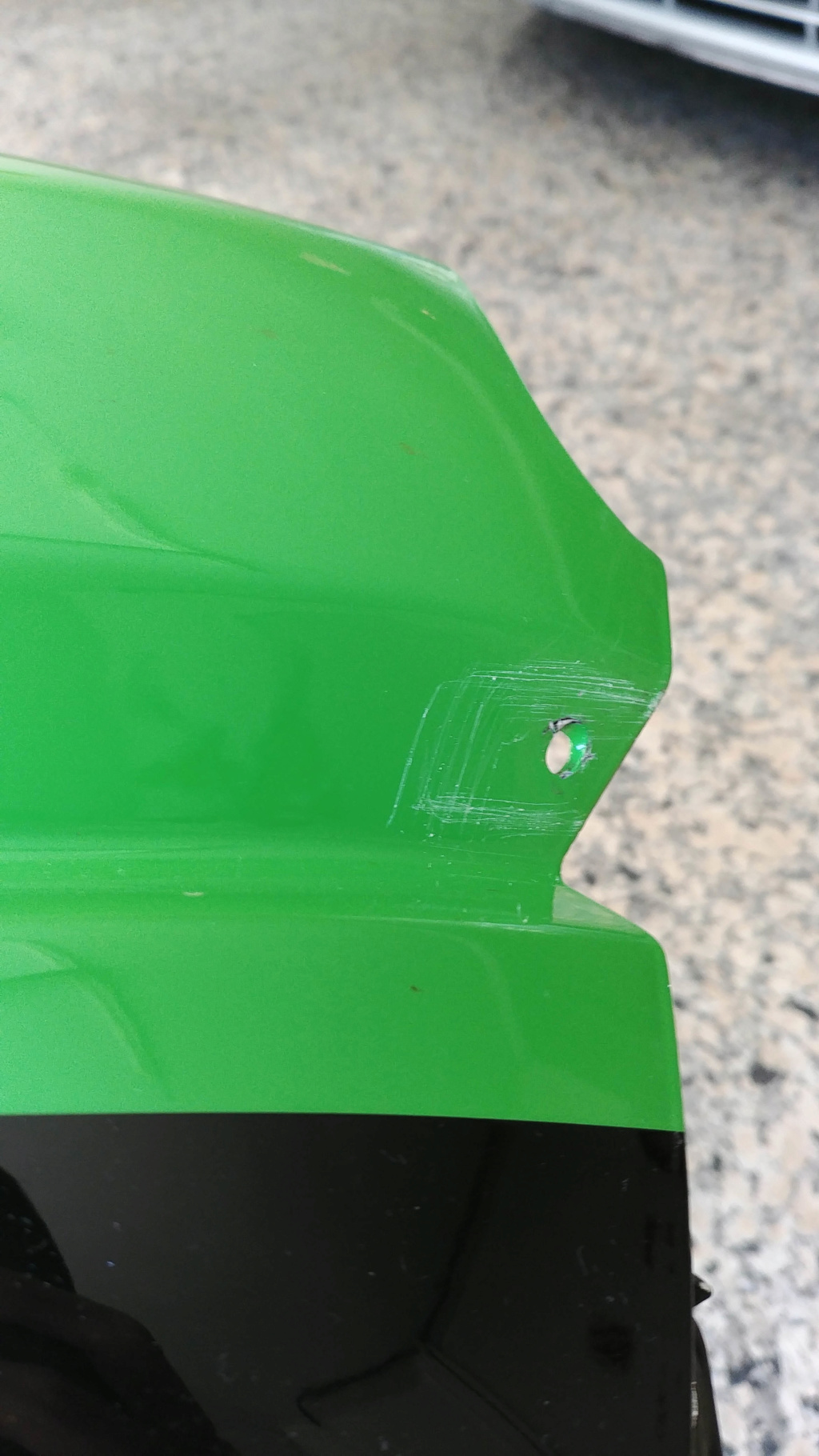

Hola chicos os muestro un nuevo trabajin que hice!
Es la careta frontal de una kawasaki 250R, tapa originalmente china, y llevada a la estetica original:
Lo primero es encontrar los fallos que hay que corregir:
Tambien observamos otros con los que venia la careta de china, descuelgues XD:

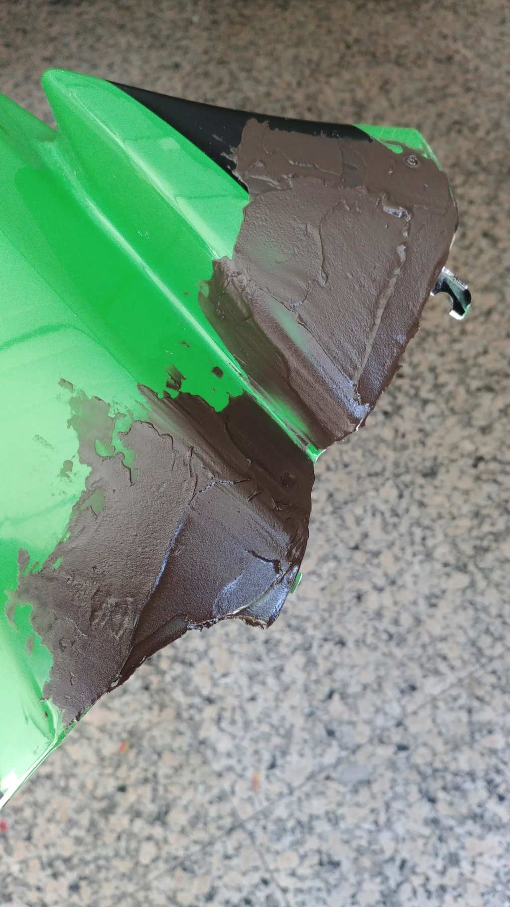

Lijamos bastamente, por ejemplo con 120, 220, la zona a reparar, pa que agarre bien la masilla. Importante haber lavado y desengrasado anteriormente la pieza(podeis usar disolvente despues de lavar) y es importante quitarle el polvo antes de enmasillar:
Para el enmasillado curvo es conveniente tener un "chaucho", es decir, una superficie semiflexible que te permita estirar la menor masilla posible por zonas curvas.

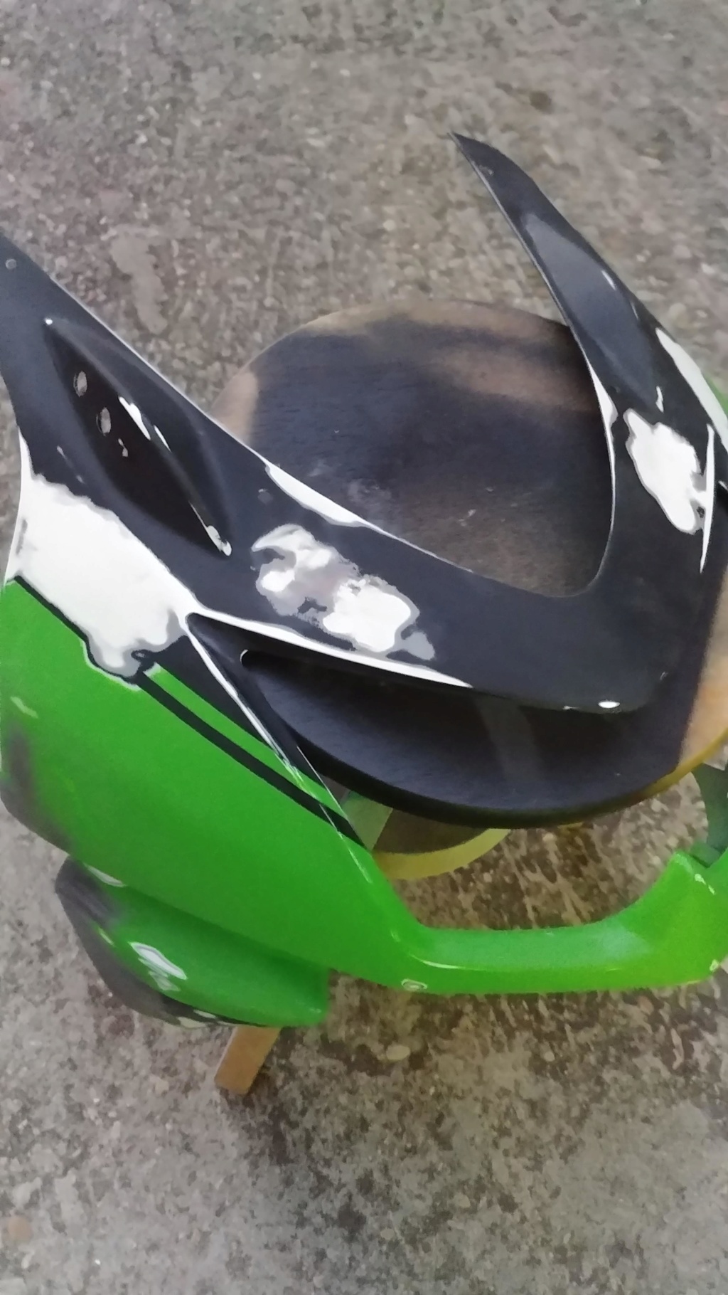

Una vez seca, procedemos a lijar toda la pieza:
Y proseguidamente me dedique a decapar las pegatinas y eliminar bordes:

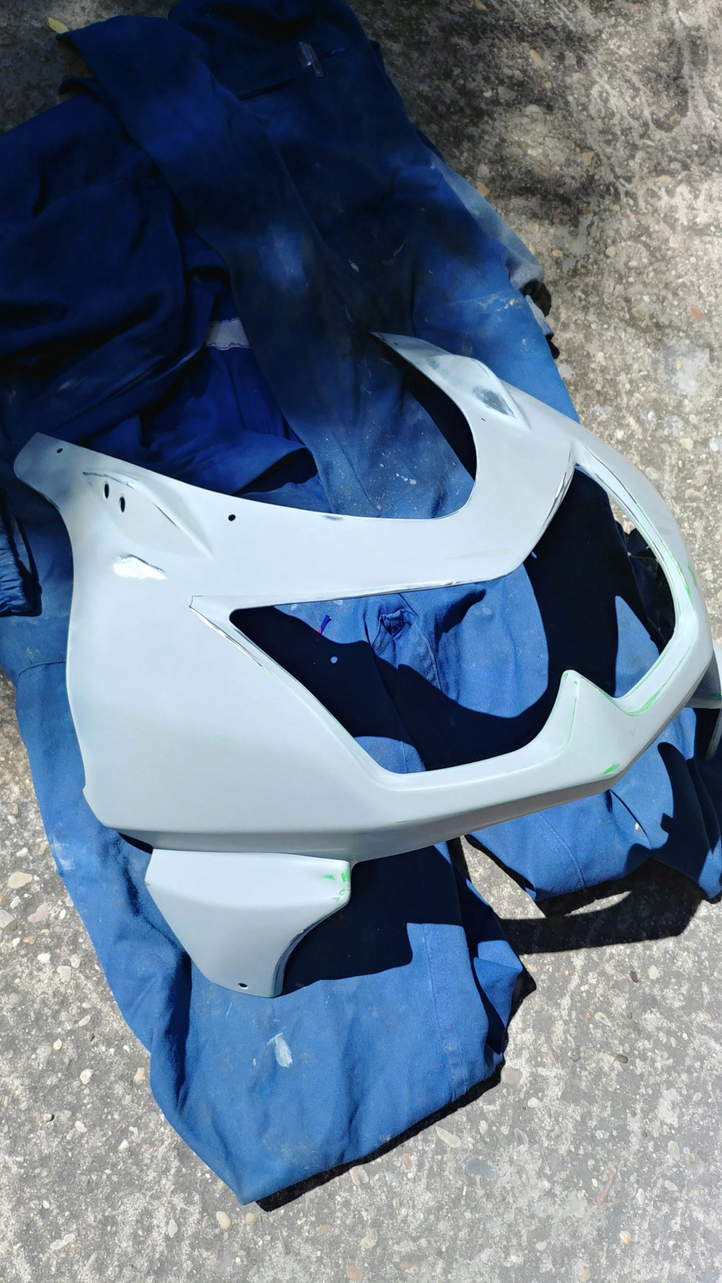

Proseguidamente procedemos a aparejar toda la pieza, para evitar tonalidades, coger pequeños fallos(siempre se apareja la masilla) y dejar un acabado parejo:
Despues lijamos el aparejo en grano fino intentando, intentando, no sacar los bordes:
Proseguidamente, a la hora de pintar primero haremos los bordes que hemos sacado, si es que los sacamos, pues sino despues se notaran. Yo use aerografo para gastar menos pintura, pero tarde mas tiempo(el acabado es mas preciso y fino tambien)
Proseguidamente se pinta toda la pieza a pistola, dando un "velo"final que iguales posible rafagazos:
Aqui ya esta lacada, pero bueno, se ve el resultado.
Y aqui podemos ver como quedo el color: perfect: (el verde de la tapa china no coincidia por que estaba pintado sobre negro)

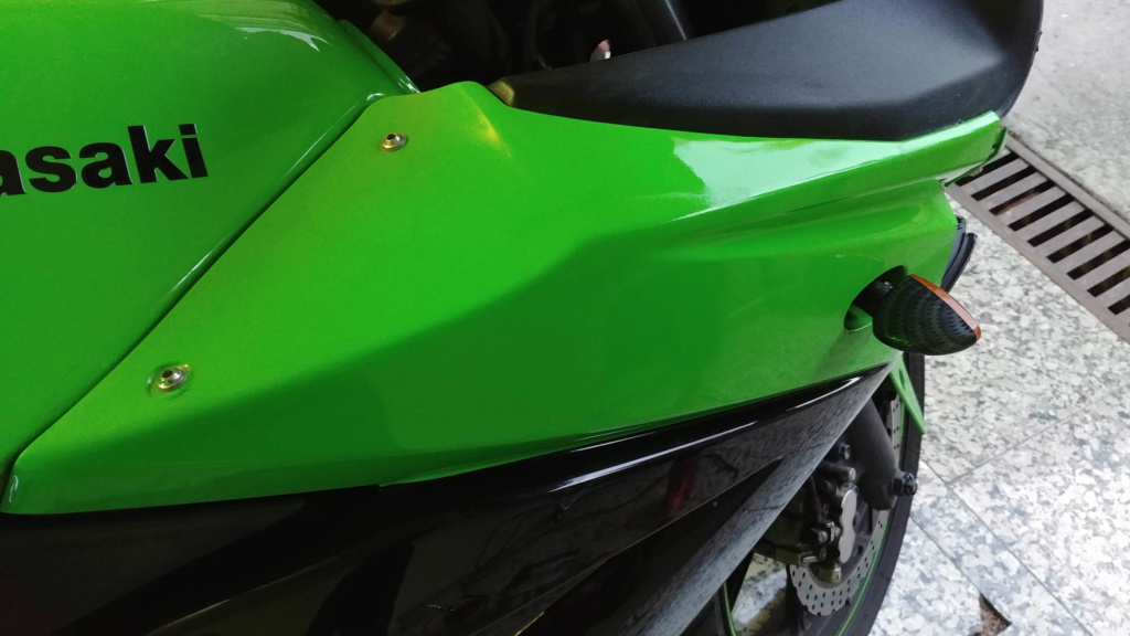

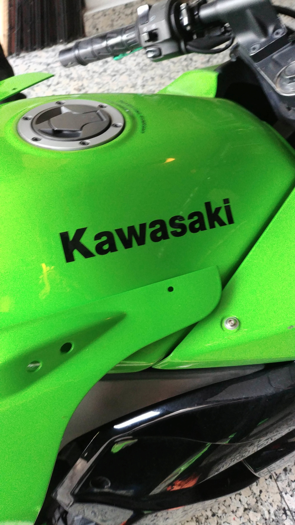

Finalmente, le hice unos arreglos "in sistu" que quedaron mucho mejor de lo que me epensaba:
Y aqui el resultado:
No se aprecia, pero hay que pulir la laca en spray que use por los tiempos tan cortos. Lo hice en 1h. En caso de haber tenido mas tiempo, hubiera desmontado la pieza y hubiera reparado toda la parte verde por encima del negro(no toda la pieza, abaratando costes), como hice, pero matizando toda la parte sin daño para despues lacar toda esa zona. El problema es que son 20min entre manos y son 2-3h para que este dura al taco(aun que me siento mas seguro con 5-6h)
Espero que os guste tanto como a mi hacerlo!! Un saludo!
