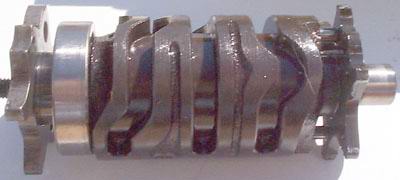

Y que se suba la varilla seguramente(evidentemente no me conozco todos los sitemas empleados por el humano para embragar) sea debido a que tiene que transformar un movimiento longitudinal(el cable que ves) con un movimiento transversal(el eje que separa el plato presion esta en sentido contrario a la marcha). Lo normal es que se haga con un trozo metalico que lleva "grabada una pista" la cual, segun apretamos la maneta,. hace desplazar un teton por ella haciendo que el eje del plato de presion del embrague se separe, pero tambien que se eleve, como si fueran "las pistas" que siguen las horquillas del cambio:
