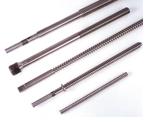

Ahora si te entendido, hacer un rebaje a dos caras para que se queden planas.
Algo asi como el husillo del medio la parte del extremo izquierdo, no encontrado otra imagen mejor :hm:
Ojala, no tengo ni espacio ni dinero para tener un torno o una fresadora xD
Creo y solo CREo, que hay otra palabra que lo define mejor, pero tenia entendido que moleteado tambien es esto:
y a donde queria llegar es si, el de en medio de tu imagen que tambien se parece a esto, pero con 2 caras en vez de 6:
