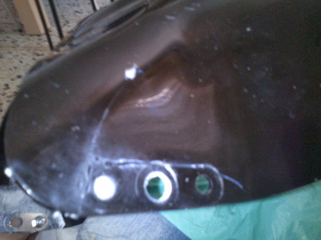

Cada vez que nos caemos algun plastico se parte o se raja para acabar partiendose.
A la hora de reparar pensamos en fibra, bua joder y donde la compro, como se trabaja...
Pero hay un viejo truco, basado en cianocrilato conocido como looktite y papel WC, si el del culo por increible que parezca.
Necesitaremos:
-Unos guantes de latex
-Cianocrilato (Looktite, superceys, del carrefu...)
-Papel del WC.
Precauciones:
-No te apuestes una cerveza a que te pegas los dedos con looktite.
Proximamente adaptar semimanillares.
-La exposicion continuada a los vapores que desprende el looktite, provoca picores en la nariz y ojos tu mismo, no debe ser bueno y colocar no coloca.
Primero unimos las piezas con unas gotas de looktite, como si fuera el jarron ese caro de la mama que acabamos de romper.
Ahora por dentro ponemos el papel, y vamos echandole gotas de looktite que iremos expandiendo con el dedo por el papel, para que este absorba el looktite y se pegue al plastico, el papel se quedara to tieso una vez seco, e iremos dando las capas que nos parezca conveniente.
Lo que sobra lo cortamos, y luego con el taladro rehacemos los agujeros
Y ya podemos poner los soportes para luego montar en la moto
En el otro soporte de la cupula partido no lo tengo pero si rajado, por lo que haran falta menos capas de papel.
Y finalmente queda así, he estado entretenido como media hora o un poco mas.
Proximamente adaptación de semimanillares.

Esta mas que provado, no es fibra no, es cianocrilato solido, y te aseguro que aguanta.
La fibra tiene la ventaja que es medianamente flexible, esto es bastante mas rigido.

Haber los agujeros los he hecho con un taladro no con la punta de un lapiz, y he tenido que apretar un poco con las vibraciones que eso le ocasiona a la cupula y ... ni crujidos, ni grietas ni nada.
