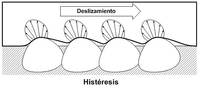

Pues si quieres te cuento lo que se de donde procede el agarre del neumatico?
Procede una cualidad que tiene el caucho por su comportamiento visco-elastico llamada Histeresis y que basicamente la consecuencia que tiene es que la goma va "calcando" las irregularidades del asfalto
Te dejo un enlace que esta a mi parecer bastante conseguido: Pincha AQUI , o Aqui
Como detalles interesantes esta que los neumaticos mas duros tienen menos agarre debido a que la rueda se apoya mas sobre el lado que apunta en direccion al deslizamiento mas que una rueda blanda, que lo hara en sentido contrario(en esta imagen, un neumatico duro tendras mas flechas a la derecha de las roquitas, y uno blando habra mas a la izquierda).
Y otro detalle es que el neumatico muestra su maximo agarre cuando esta deslizando(te explica mas en el enlace, que no quiero liarte mucho)
Bien, cuando el neumatico(sea el tipo que sea) va a generar mas histeresis? cuando este en temperatura optima. A temperatura de uso ya va hacerla muy bien, pero a temperatura optima lo va a hacer genial.
Bien, cual es la temperatura de uso de los neumaticos? Pues cuanto mas blando sea el neumatico, mas alta sera la temperatura de uso. EJEMPLO, neumatico de competicion: se ponene en mantas termicas que minimo generan 80º por que por debajo de eso su nivel de histeresis es muy baja, es decir, su agarre es muy bajo.
En cambio, uno duro pongamos que funciona optimamente a 50º
Entonces si lo que quieres es agarre, lo que quieres es un neumatico con buena histeresis, y para eso quieres que vaya en temperatura, y para meterlo en temperatura llevas una moto de 150kg de peso y 15cv, de ahi que los neumaticos que necesites para generar un buen agarre sean neumaticos de temperaturas optimas bajas, por ejemplo el Michelin Active y el Street Radial.
Si te quedas mas tranquilo, a modo de resumen te dire que con ambos puedes ir rodilla en suelo haciendo la vaca en cualquier epoca del año
