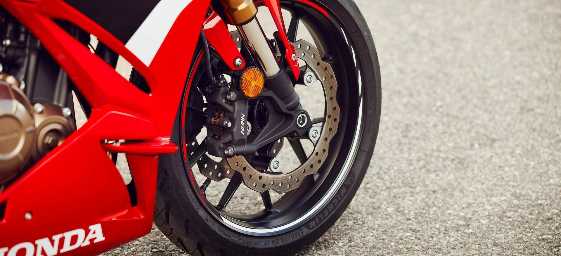

No tenía pensado subirlo, pero después de leer el artículo, me dije que lo que expone es cierto. Y como aquí hablamos de motos. Fundamentalmente de las 125,s que tanto han aportado y aportan a muchos de nosotros. Pues como es evidente muchos de nosotros desde el origen del 125 hemos evolucionado pero seguimos aquí. Y en cierto modo la evolución lleva a, en algunos casos, pasar al tan comentado A2. Y entre sus modelos está esta cbr500r. Con un motor archi conocido y copiado. Con su estilo y estética que no deja indiferente a quien la ve. Podría decir muchas más cosas pero es solo mi opinión. Así que pego éste enlace para que lo leáis, si os apetece, y seguro que alguien puede encontrar un poco de curiosidad y ponerla en su objetivo. En tal caso no se iba a equivocar. Es una apuesta segura.
