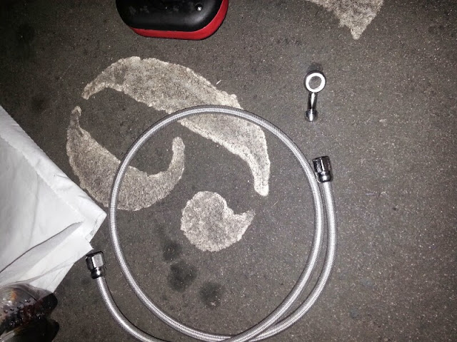

primero pille un latiguillo por 12€ en ebay
Es de 95cm porque cuando medi, me salieron 95, anque nose que cojones medi porque me queda largo  :roto2:

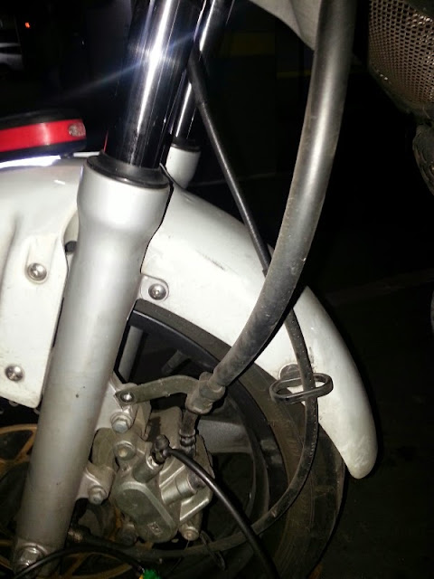

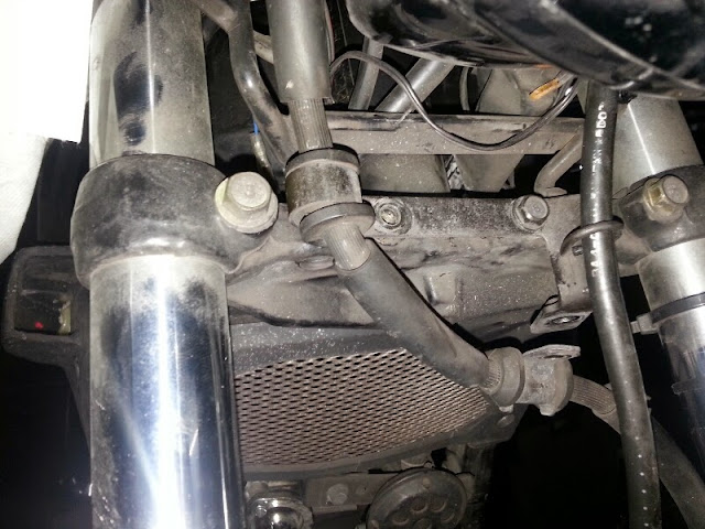

esta cojido de 3 sitios
Uno donde la barra, justo encima de la pinza, como se ve en la siguente foto.

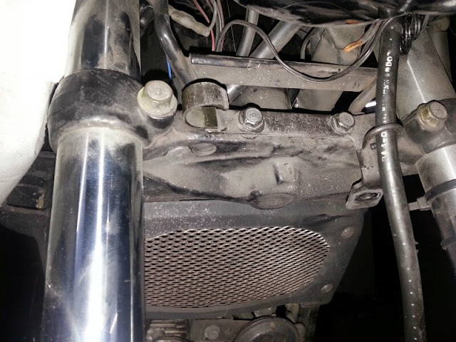

y dos justo en la tija inferior, el de la derecha con tornillo y el de la izqda solo esta pillado.
aqui lo veis desmontado

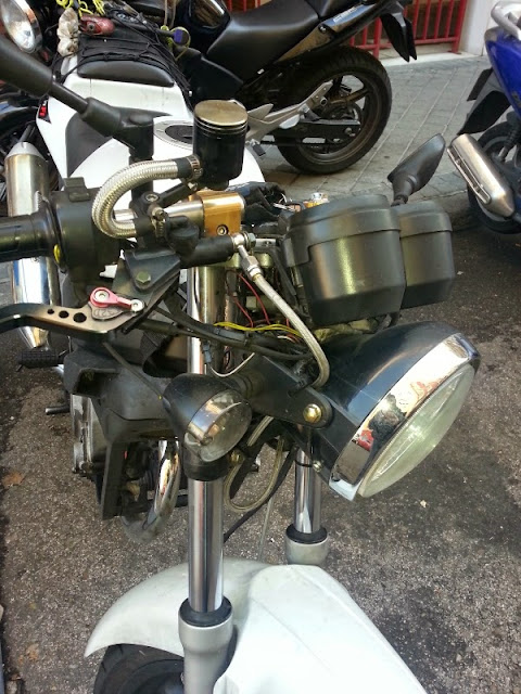

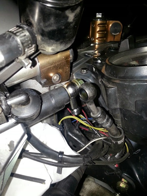

Bueno ahora a poner el latiguilo nuevo, se quitan los tornillos que lo sujetan, que son M10 y se ponen las terminaciones de los latiguillos, estos como se ven son desmotables
y solo se tratrara de ponerlos, los mejor es enroscar las terminaciones ya en la moto, por el tema de que no quede retorcido el latiguillo
- los pares de apriete de los tornillos de las terminaciones son de 34Nm
- las arandelas son alunimo, pero podrias ponerse de cobre, siempre que sena planas no valen las redondas (conocidas comop O-ring), muy recomendable sustituirlas.

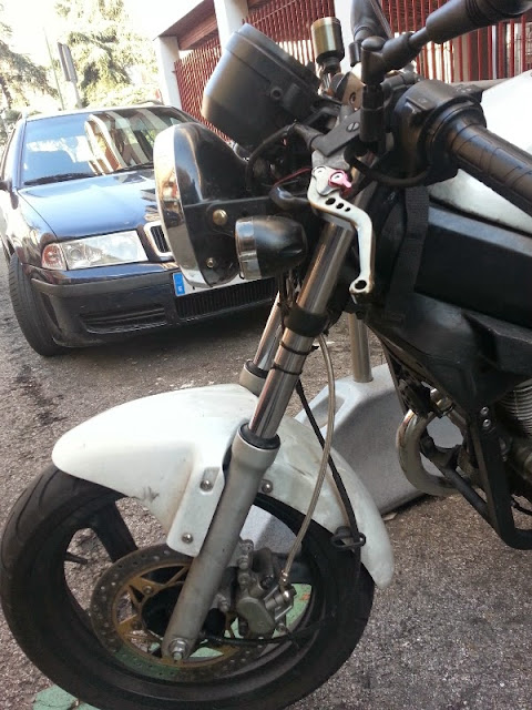

y este es el resultado final, posiblemente los cambie ya que no me mola que este asi, por que me sobran 10cm como poco, pero bueno, eso me pasa por no medir bien.
sobre sensaciones, no note nada especial al principio pero si me dado cuenta de un detalle, cuando apretaba la maneta a tope, si apretaba todo lo que podia, era capaz de llevar la maneta al puño, ahora ni de coña. Supongo que parte era porque se "inflaba" con la presion de la bomba del freno el latiguillo de goma que llevaba. De echo probando hice un pequeño invertido, y nunca me habia ocurrio, aunque con la amortiguacion nueva que monte, es mas facil, al llevar mas levantada la parte de detras.
